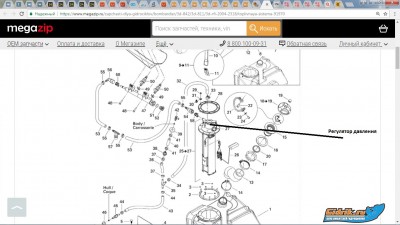

. Как придет поставить и замерить давление в рампе - возможно мудит регулятор давления. Раньше давление смысла мерить нет если насос жигулевский.[/quote]
а где он находится этот регулятор давления
обратки ведь нет у нас

тыкните пальцем на него
почему у нас на насосе 2 сетки
потому что в нем и стоит этот клапан и сбрасывает он во 2ю сетку
Регулятор.jpg [ 181.85 КБ | 4881 просмотр ]

Это фильтр там сетка
Да и дуется он в обе стороны
Обратки то у нас нет
Например сбрасывать избыточное давление
