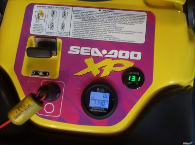

Андрей, я себе тоже запилил тахометр, ещё и вольтметр воткнул))
IMG_20170528_134351.jpg [ 1.1 МБ | 6784 просмотра ]
 Заголовок сообщения: Re: История моего XP96 787
СообщениеДобавлено: 28 май 2017, 23:09
Сообщения: 47
Техника: Sea doo XP 787
Откуда: Москва.
Класс!
Нифига он у тебя крутит.
СообщениеДобавлено: 28 май 2017, 23:15
Сообщения: 3034
скорее всего насос и блок CDI модифицированные

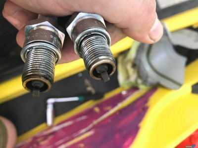

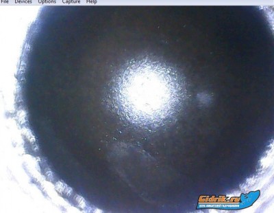

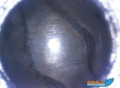

Наконец то дождались тепла.
Сегодня катали потихоньку, не более 5000 об.
Вернулись домой и эндоскопом осмотрели цилиндры.
Странный нагар на поршнях :(.
Цвет свечей вроде нормальный.

заливает оба, но первый больше
СообщениеДобавлено: 11 июн 2017, 20:32
Сообщения: 47
Откуда: Москва.
А что за странный узор?
Первый кроме узоров аж блестит, а на втором почти равномерный темный слой нагара.
СообщениеДобавлено: 11 июн 2017, 21:11
Сообщения: 2287
Техника: XP DI 2003
Откуда: ДНР, Донецк
поршень новый, чистый, нагар образовывается, а его подмывает бензом.
СообщениеДобавлено: 11 июн 2017, 21:12
Сообщения: 587
Техника: sea doo xp 947di
Yamaha vxs 1800
Откуда: Славянск-на-Кубани
Поблагодарили: 27 раз
По моему рано делать выводы.До 5000 оборотов мало мотору,цилиндры не продуваются.У меня тоже если тошнишь свечи залиты,черные.Как катаешь частенько тапку в пол,свечи коричневые,сухие,без нагара.
