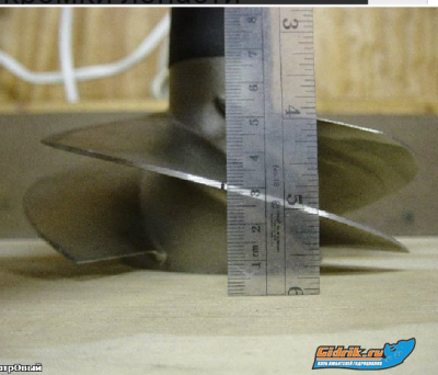

Всем вечер добрый!а скажите пожалуйста что он делает с винтом, тоесть подгибая лопасти в низ что оно даёт?
https://youtu.be/9pY-7OTUnn8
И ещо, как понять какой здесь питч) фото с первой страницы? Куда смотреть на линейке? %)

СообщениеДобавлено: 27 июл 2017, 18:56
Лопасть вниз, выше обороты
Ладно спрошу по другому! Винт становится более подрывной? Значит в питче занижается первая цифра?

СообщениеДобавлено: 28 июл 2017, 21:01
более легкий для мотора...

Сообщения: 2628
Значит мои предположения верны! Есть стоковый б/у винт, хочу поэксперементировать!
