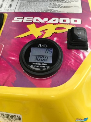

Установил тахометр.
Тут же отстроил карбы. Очень нужная вещь на борту!
Поменял кольцо импеллера, зазор около 1 мм :( , надо восстанавливать винт.

что за переключатель справа?
точно в винте дело?
может кольцо?
точно в винте дело?
может кольцо?
Привет Петь. Ты поставил тах?
Переключатель для помпы.
Кольцо новое.

бывают кольца зауженые. ставятся впритык на импеллер. потом импеллер вырезает нужное )))))
Вот мне бы такое :)
А у меня получается наоборот зазор очень большой.

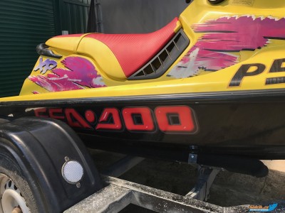

Наклеил на борта ниже привальника наклеечки.

Кольца продают 139,5 мм, а в идеале купи ПНД трубу на 160 мм и выточи себе ремонтное кольцо.
Если купишь трубу и на мою долю, то наточу всем желающим. В моих краях 160-ку даже под заказ не везут

Avantich писал(а):
Вот мне бы такое :)
Ниже темка была, порой. Там чел наоборот ооочень растроился что импеллер не прокручивал :D :D :D
Насчет водопроводной трубы тоже тема, причем очень бюджетная :good:
