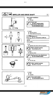

Дим а как ты думаеш чем фиксируется вся внутренняя требуха, потеряли гайку :pardon:

[quote="Anatoliy11"]Дим а как ты думаеш чем фиксируется вся внутренняя требуха, потеряли гайку :pardon:
Ну я смотрю мануал там её нет ! Как мне объяснили выше вал вытаскивается из спрямителя в ту сторону с которой есть резьба под гайку ( вобщем я так и непонял что она может держать и нафига там резьба ) пока до меня недоходит зачем там она ...

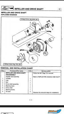

В твоём манувле её тоже потеряли :ROFL:
Тогда вот))) :wink:
Или разяснять дальше?

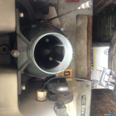

Как к гидрику подключить воду ? Установил мотор есть желание завести его возле дома !
Как я понимаю то нужно подключить шланг к патрубку возле водомёта ( прав я нет ?)

СообщениеДобавлено: 14 май 2017, 20:50
Сообщения: 3036
справа патрубок, к нему и подрубай, я по его пути шёл и втыкал сразу в коллектор.

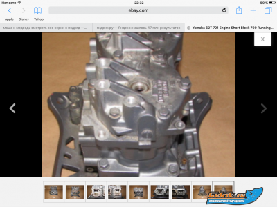

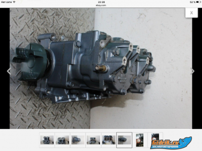

Этот шланг в головку блока второго цилиндра а тот что сейчас на голове идёт с колена на голву первого цилиндра. Масса гдето в районе стартера, вроде-бы на крепёжный болт стартера.
Опа приплыли .. А у меня с первого цилиндра нет штуцера под шланг там заглушка завёрнута , посмотрел кучу фоток с ебей на половине головок есть штуцер на половине нет его!
Как быть ? Чем мне это грозит ( перегревом ?)
