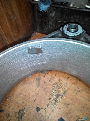

Товарищам БРПшникам !!!! :) НА ЯМАХЕ нету коолец импеллера ! ПРосто корпус дюралевый , просто прежде чем советы давать должно быть понимание для чего это сделать хотят ! Понятное дело что из экономии денег первое , покупать винт и корпус импеллера раз в два года не совсем рентабельно , если можно завтулить как на ваших БРП (и это не является выводом что надо брать брп) :ROFL:
Не прав .Есть там кольцо .Кольцо из нержавейки .А корпус дюралевый.
Ну да ! Только эта вставка не запресована а залита там и проточена под размер
IMG_20170327_202403.jpg [ 1.28 МБ | 9140 просмотров ]

Завтулили мне корпус нержавейкой , зазор 0,1 стал . Цена вопроса 5000 заготовка с нержавейки (дешевле не нашел пришлось брать 20мм толщину и 110 ширину по 470р кило ) и за расточку 3500 отдал . Экономия налицо , и зазор огонь

В этом корпусе стоит втулка из пластика , как показывает практика - пластиковые долго не ходят , а если еще и песочек попал то им пистес ! Во вторых преде чем точить и втулить корпус , подравняли винт до ровного состояния в токарном станке ( лопасти тоже изнашиваются ) , и получилось что винт стал вместо 155мм - 154,1мм , так что поставив новый корпус можно не добиться зазора указанного в мануале , а то и тоже самое выйдет

СообщениеДобавлено: 28 апр 2017, 19:50
Была YAMAHA 5 сезонов,там действительно с завода в алюминий залито на неизвлекаемость кольцо из нержи.надо померить винт и кольцо.я 2раза наплавлял винт и убирал неровности с кольца(не олигарх каждый раз все новое да ещё от RIVA купить нет возможности),потом тебе любой нормальный токарь на не убитом станке погонит винт под кольцо до 0.1мм.я так проходил 5 сезонов,и ватрушку 4х местную таскал и лыжника,нареканий не было.кстати вибрации не было и подшипники не разбивало.
