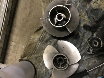

Подскажите в чем отличие водомёта металического от пластикого хр 951 2002 ? Сегодня пробовал поменять кольцо импелерра в металический корпус зашло туго а в пластиковый легко. В итоге при установке кольца на металический водомёт зазор сильно не уменьшился. Могут ли винты так сточены быть ? И возможно их наварить и открою отдать на проточку?

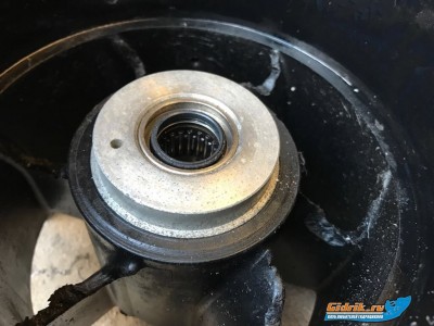

Почему перегородки в таком состоянии?

СообщениеДобавлено: 01 апр 2017, 18:41
Сообщения: 6377
отличие от материала изготовления..одни делались на года,пластик служит один два сезона...посадочное втулки раздуто,вот она там и сквозит(как симптом пробуксовывает гидра при старте,при нагрузке).с импеллерами ничего не происходит,только лопасти гнут камнями и бревнами.ну и еще иногда рукожопые пытаются правильно его заточить))просто пластик 10тр новая стоит пустая,а вот бронзу меньше 20 бу не найдешь...а перегородки так это газавать возле берега не стоит..палки,камни,итд...надеюсь кратко но ясно пояснил.хорошие запчасти стоят дорого.в 4т такая же фигня с водометами...

судя по фото,вашему водомету совсем чуток осталось....
СообщениеДобавлено: 05 апр 2017, 18:05
Винт я наплавлял полуавтоматом,потом хорошему токарю.выводил зазор 0,1мм.все работало отлично,откатал 90 часов ничего не сломалось,вибрации небыло.

И ещё мне посоветовали на алюминиевое сопло наварить 3-4см чтоб его увеличить длину будет толк от этого?
Комментарий к файлу: Почему разное место посадочное у винтов. Я имею ввиду разная окружность.

СообщениеДобавлено: 18 апр 2017, 21:39
Сообщения: 6377
два импеллера с двух разных середин водомета 140мм хотя скорее 155
