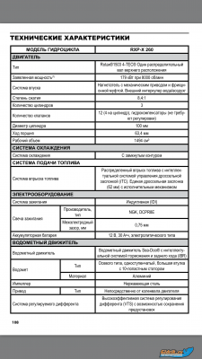

На моторе степень сжатия 8,4:1
По схеме, ДВС со степенью сжатия до 10,5 можно заливать 92.
IMG_3793.PNG [ 1.41 МБ | 7595 просмотров ]
IMG_3801.PNG [ 418.25 КБ | 7595 просмотров ]
