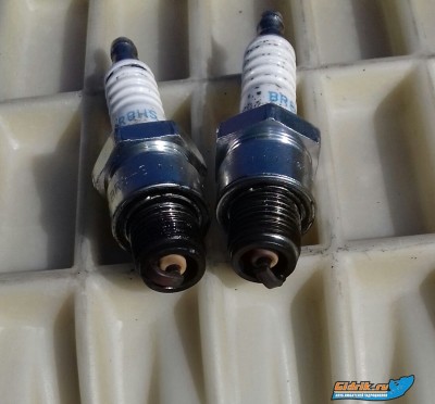

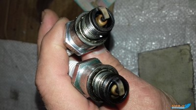

Комментарий к файлу: После получасовой покатухи.
20170311_140715-1.jpg [ 192.97 КБ | 7090 просмотров ]
Комментарий к файлу: Поджал ещо на 1/8. Второй осмотр через 1 час после первого.

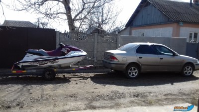

20170311_202253.jpg [ 415.44 КБ | 7087 просмотров ]
Комментарий к файлу: Выдвигаюсь на реку.
20170311_114749.jpg [ 633.55 КБ | 7051 просмотр ]

По свечам я бы по 1\4 отвернул Hi. По левой свече точно.На втором фото по нижней.

Как по мне,ты долговато его на суше гонял без охлаждения
СообщениеДобавлено: 11 мар 2017, 22:01
Сообщения: 2628
Да, знал что будет пинок за это. :oops: Ну тфу, тьфу 3 раза не моя зараза, обощлось. Масло то ХАДО :roll:
По свечам думаю нагрузку надо. С низов при нажатии типо если брать 1сек. (раз- и) то подрыв огонь, но если только раз без (и) то глохнет полный провал. Винт L уже 2.5 оборота.
Протошнил бак с перекурами, вечером пару раз попробовал на высоких пару секунд. 2 сек лупит в отсечку 7200, и провал или захлёб 6500-6800 мычит с перебоями.
Игольчатые в карбах на 35 psi пружины коромысло вровень, есть на 24psi пружины. Какие мысли? :Search:

Тут одна мысль,обкатывай потихому.Я тоже мотор полностью пересыпал,на певом баке обороты больше 5800 не набирал,потом больше,больше.После 5 часов вышел на 7100.Да,и карб начал крутить после 2 бака,до этого момента режим мотора менялся.Настройки были чуть больше чем в мануале
Hi сколько? выше писал надо открутить судя по свечам.
