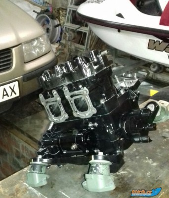

Готов конструктор!!!

СообщениеДобавлено: 06 мар 2017, 23:43
Сообщения: 3036
ВСЁ, комплект?
Ставь и дёргай?
СообщениеДобавлено: 06 мар 2017, 23:51
Сообщения: 2628
В лодку вкинул. На днях понюхаим дым проделанной работы.
СообщениеДобавлено: 06 мар 2017, 23:53
Сообщения: 3036
сам собирал или фирма?
СообщениеДобавлено: 07 мар 2017, 00:24
Сообщения: 2628
Петь фирма (УМЕЛЫЕ РУЧКИ) :P

СообщениеДобавлено: 07 мар 2017, 03:56
Сообщения: 96
Имя: Григорий
Техника: yamaha WB1 иWB2
Мне кажется ,или рубашка к выхлопному коллектору забита нах? Ну судя по картинке
