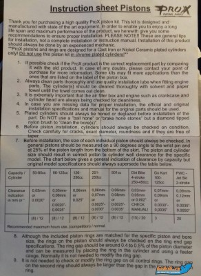

Невъеду какой зазор на кольцах нужен? После расточки сейчас 0.2!
Какой тут рекомендовыан подскажите. Желательно до утра.

Вычитал в нете ProX вроде как штатные поршня на производстве ставят, по мануалу зазор 0.2-0.4 ,есль всё верно пишут то совпадает. Или я ошибаюсь.

Ошибся в замере даже не 2 десятки а 1.5, перемерял гильзы 0.7 теплового. Звоню извиняются мол по превычке взяли мацаклетный размер. Завтра везу на доработку.

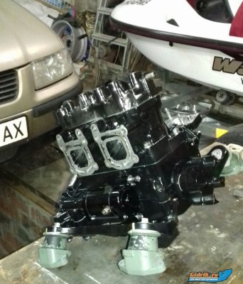

Готов конструктор!!!

ВСЁ, комплект?
Ставь и дёргай?
СообщениеДобавлено: 06 мар 2017, 23:51
Сообщения: 2628
В лодку вкинул. На днях понюхаим дым проделанной работы.
СообщениеДобавлено: 06 мар 2017, 23:53
Сообщения: 3036
сам собирал или фирма?
СообщениеДобавлено: 07 мар 2017, 00:24
Сообщения: 2628
Петь фирма (УМЕЛЫЕ РУЧКИ) :P

Мне кажется ,или рубашка к выхлопному коллектору забита нах? Ну судя по картинке
