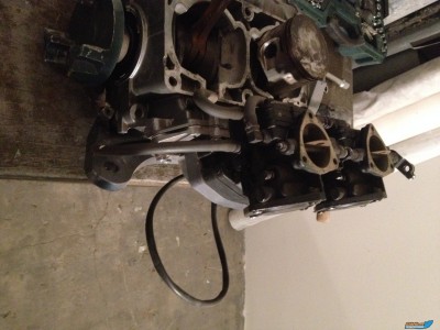

Евгений Владимирович писал(а):
понял Вадим. еще бы носом в эти сальники, где вот они на двигателе))))
Комментарий к файлу: Сальник он там )))
image.jpeg [ 1.12 МБ | 6542 просмотра ]

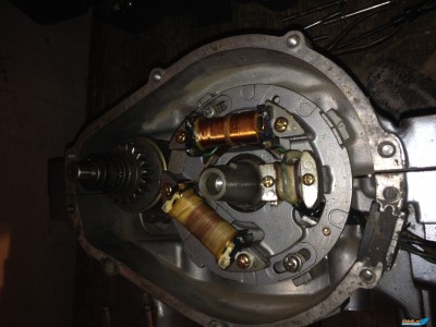

СообщениеДобавлено: 01 мар 2017, 16:11
Сообщения: 129
Имя: Дмитрий С
Найди сальник новая игра ))
Комментарий к файлу: И тут тоже сальник )) сам найдёшь или обводить нужно ?
image.jpeg [ 1.45 МБ | 6540 просмотров ]
СообщениеДобавлено: 01 мар 2017, 16:47
Сообщения: 2628
Ну если ты понимаеш, в чом конечно есть сомнения основуясь по твоим вопросам. Ты должен уважать людей созавших этот и ему подобных форумы, колектмв корторый уже реши и выявил болезни и их лечение. Выбери для себя основной форум и подфорумы. Начни читать с самого первоко обьявления оно есть в каждом подфоруме и с самой первой темы. И я уверен ты будеш сам себе отвечать на свои вопросы. Поверь ооочень интересно а главное професионально всё описано!
И Вадиму, клапан он ив африке клапан независимо от его конструкции, функции теже туда дуй назад ....й)))
СообщениеДобавлено: 01 мар 2017, 16:52
Сообщения: 2628
Димон игра в тему))) :ROFL:
А коробочка, чорный ящик - что где когда((( %)
