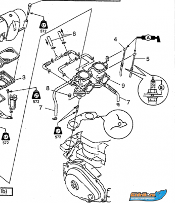

Если устойчивые хорошо. Ну а на сезон проведи инспекцию всех шлангочек на целосность,фильтра ,бак на наличие воды. Помой карбы как выше советовали и лучше сразу новые ремы. Если ехал норм. и нагар на свечах коричневатый рег.болты нетрогай прсто помой и продуй. Незабудь про шлангочьки и штуцерки с картера от них зависит работа топ.насосов кабах. Бывает незадачливый ремонтник их дёрг и шланги со штуцерами в руке а назад вставил незаботясь о герметизации. Следственн подсос.
И ещо заводя холодный, крутеш стартер подсос навсю одновременно спреем поочерёдно минуя ваздухан по карбам, картеру задний сальник если гырк иши подсос.

Сообщения: 2628
Справа и слева к карбюраторам снизу подымаются по одному, сантимов до 20 шлангочьки.
Номер 7 они.
Скачай мануал по ремонту и зучай в мини FAO есть ссылки.

WSM 006-346 это ремкомплект на 1 карб можешь в екзисте заказать, насос масляный лучше выкинуть, и мешать масло с бензой это 100 % защитит от капиталки мотора изза масляного голодания, насос масляный работает,работает и бац сломался, а ты такой кружишь на воде..., а мотор тебе машет "досвидааания",спреем(эфиром) лучше не заводить,вредно это... как ты выше описал работает,он у тебя нормально,то что не заводится на холодную это особенность твоего мотора(праймер все решает)
