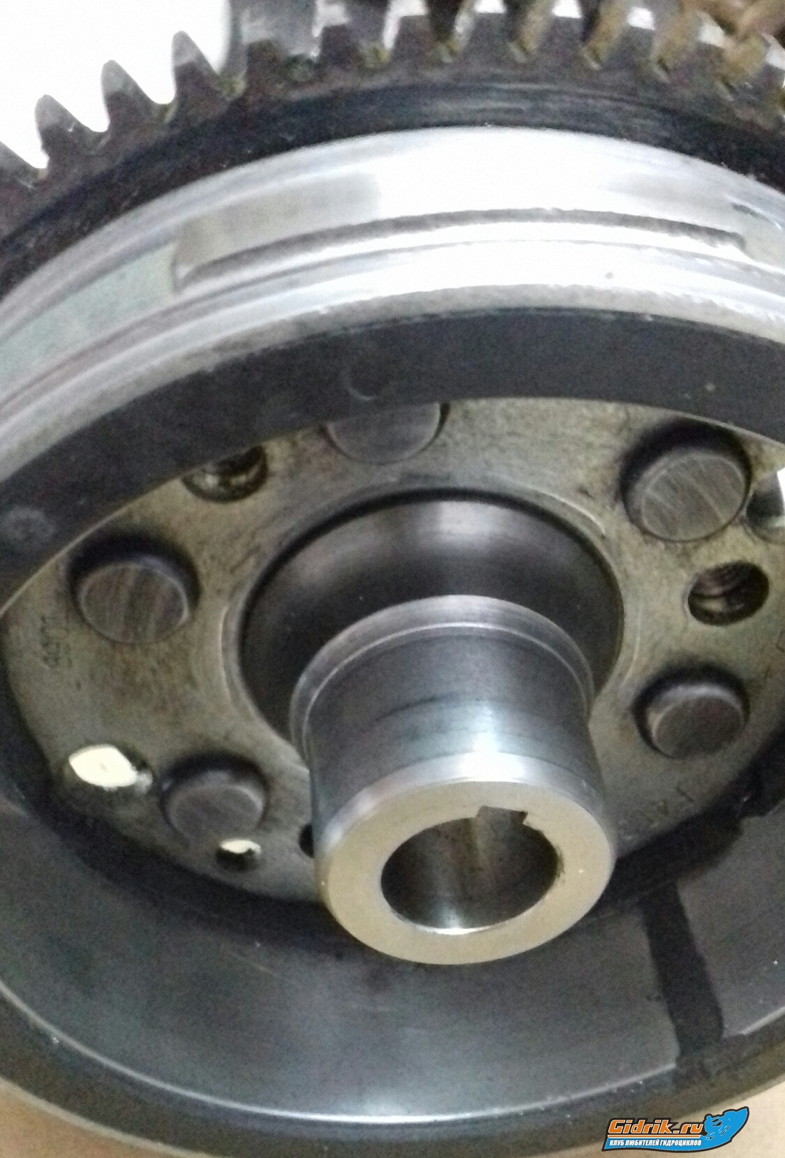

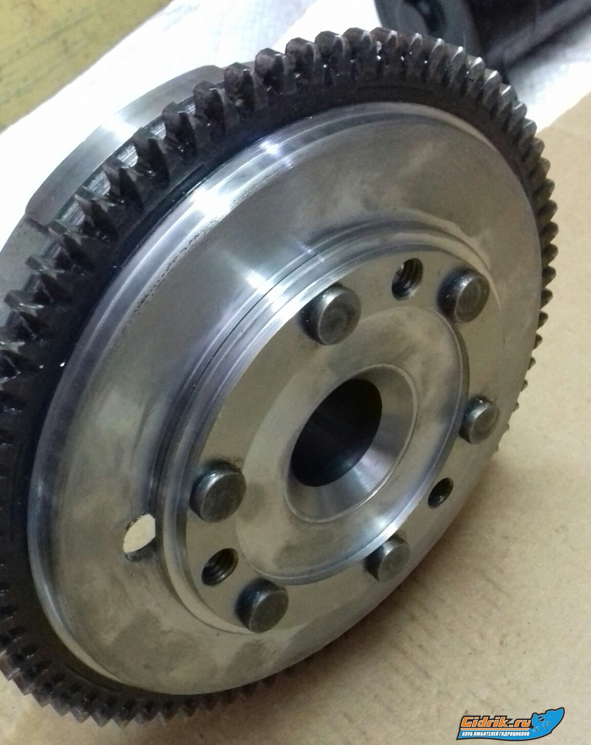

Сегодня занялся маховиком. Как и планировал подверг его похудению!

СообщениеДобавлено: 22 фев 2017, 15:56
Сообщения: 2628
Со всех сторон где возможно снял на самой корзине по 2мм. Оставил по 1мм упора возле венца и по бокам бугелей датчиков. Самого мяса на корзине 5.5мм. Саму ступицу корззины до и после заклё пок по2.5мм там мяса 6.5 мм и на посадечной бобышке конуса 3мм. Все размеры на стену толщины. Вес до 1875гр., после 1623кг. Завтра на балансировку. Как то так, что покажет в работе сам незнаю!

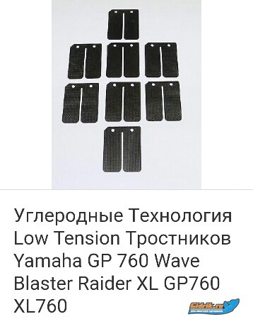

СообщениеДобавлено: 24 фев 2017, 11:10
Сообщения: 2628
Блин может такие над было?

СообщениеДобавлено: 25 фев 2017, 10:15
Сообщения: 1658
Имя: Aleksei
Техника: Yamaha SJ 760.
Откуда: Пенза
Поблагодарили: 34 раза
Когда давал совет имел ввиду такие.
Цитата:
Ну утешил, оторвёт! Оторвать всё может. Как будто пошол в ларёк за пивом купил и поменял)))
карбоновый просто перемелится если что, а железный может навредить.

СообщениеДобавлено: 25 фев 2017, 11:19
Сообщения: 1658
Имя: Aleksei
Откуда: Пенза
фото своих сделай по лучше(ближе) и того что купил, я прочитал по ним и если я правильно понял открывается и верх и низ.
Цитата:
А мои что стоят так они тоже не метал такие полупрозрачные матовые
Желтоватые?
