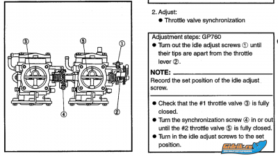

СообщениеДобавлено: 18 фев 2017, 09:07
Сообщения: 2628
Под номером (1) и есть регулировка холостых оборотов. :wink:
спс, подскажи добрый человек еще), я так понимаю, что надо на обоих карбах по немногу добавлять же?
СообщениеДобавлено: 18 фев 2017, 13:25
Сообщения: 2628
Нет он общий на 2 карба. Заслонки на одной оси. Если синхронизация в норме то только им.

Привет, я когда свой купил инфу замучатся искать, все методом проб и ошибок, карбюраторы лучше снять и все продуть и почистить, по хорошему поменять рем комплекты, холостой ход выставляется как показано выше, одним болтом , но если мопед плохо держит холостой, сначала заводится, а потом как бы подглыхает помаленьку и глохнет то лечится это заменой рем комплекта и выставлением по мануалу на каждом карбюраторе, там есть нижний жеклер и верхний жеклер позже напишу сколько чего крутить оборотов( полетит как новенький, следом поставить праймер если не стоит в разрыв шланга от маслобочка до карбюраторов, ( зпару качков и аводится будет с пол пинка после недели простоя)маслонасос лучше снять и поставить заглушку, мешать масло с бенз 1:40 дельфинирование можно убрать подложив шайбы 3-4 мм под крайние болты родной плиты( но меняется управление и чуть чуть снижается максималка) ну вот как-то так, если что спрашивай..
