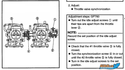

СообщениеДобавлено: 18 фев 2017, 09:07
Сообщения: 2628
Под номером (1) и есть регулировка холостых оборотов. :wink:
Screenshot_2017-02-18-08-00-31.png [ 318.7 КБ | 7057 просмотров ]
СообщениеДобавлено: 18 фев 2017, 10:36
Зарегистрирован: 09 янв 2017, 09:10
Сообщения: 107
Техника: GP Ямаха 760
Тайга 500
Откуда: Екатеринбург
спс, подскажи добрый человек еще), я так понимаю, что надо на обоих карбах по немногу добавлять же?
СообщениеДобавлено: 18 фев 2017, 13:25
Сообщения: 2628
Нет он общий на 2 карба. Заслонки на одной оси. Если синхронизация в норме то только им.
