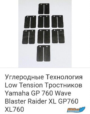

Клапана надо брать в сборе с домиками , там пропускная способность другая, там 12-16 клапанов на один цилиндр,а эти открываться может по легче будут, и плюс если оторвет не испортит поршневую . Вот такие примерно https://www.blowsion.com/vforce-delta-reed-kit-yamaha
СообщениеДобавлено: 21 фев 2017, 23:18
Сообщения: 2628
Лёш совет был именно от тебя на стоковые домики карбон лепестки поставить. Да и прдаван атлантик джет спорт тоже их посоветовал под мой ДВС. Вот что за них пишут.
Как то они двух ступенчато работают. Мож и правда поэксперементировать?
https://www.atlanticjetsport.com/index. ... ail&p=1981
Открываться им легче , и если оторвет поставил другие и нет проблем.

Блин может такие над было?
Когда давал совет имел ввиду такие.
Цитата:
Ну утешил, оторвёт! Оторвать всё может. Как будто пошол в ларёк за пивом купил и поменял)))
карбоновый просто перемелится если что, а железный может навредить.

Ну да ладно чё с этимито делать.
А мои что стоят так они тоже не метал такие полупрозрачные матовые . Может они и есть уже карбон?

фото своих сделай по лучше(ближе) и того что купил, я прочитал по ним и если я правильно понял открывается и верх и низ.
Желтоватые?
