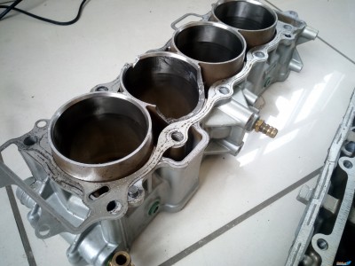

Действительно, бытует мнение, что разрушение подшипника водомета приводит к чрезмерным осевым нагрузкам коленвал и таким образом в конечном итоге, "упирает" его в картер...НО! Это действительно наблюдалось на клаве 250!!! на Ultra 260 в водомете присутствует третий (упорный) подшипник... К тому-же, посмотрите на картинки: Такое может быть только в случае "косяка" конструкции...

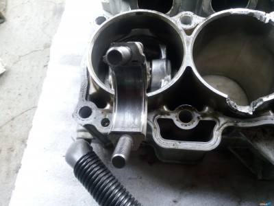

А вот и второй "трупик"... И только в одном городе!!!
Третий подшипник добавляет прочности но не спасает от кончины, и это наблюдается на любом 4х тактном моторе с прямой передачей на вал износ подшипников водомета толкает колено вперед изнашиваются упоры и приходит хана всему коленвалу картеру шатунам , дело тут не в кавасаки все там ходит как надо если во время обслуживать , не забывай что с 1,5 литра снято 250-300 сил, и сиду кончается , я бы сказал что еще чаще , и у ямах цепи рвутся и чарджеры отказывают , во время обслуживайте технику и все будет в порядке

Друзья мои, я приобретал этот агрегат за более чем 13 тыс. $ с 40 м.ч. пробега!!! Второй "покойничек" (со сколом в ТОМ-ЖЕ!!!! ТРЕТЬЕМ цилиндре несколько побольше, если вы заметили) был приобретен НОВЫМ!!!! за более чем 20 тыс. $ и отходил несколько меньше моего (до 50 м.ч. не дотянул, зато нагнетатель еще жив).
