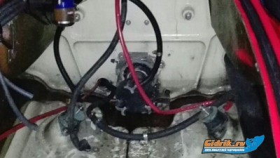

Друзья, промежуточный вал на моем бластере вставлен вот в такой замечательный подвесной подшипник.
если качать вал, то есть люфт. небольшой 0,5-1мм. Вода через узел не течет.
Весь в размышлениях, может стоит заменить? Сейчас доступ открыт, а движок поставишь и х...подлезешь сюда((((

там может быть как подшипник , так и посадочное место по него, я на mj650 ничего не стал с этим делать, единственно что, открыл, почистил, смазал и назад.
Спасибо, а он изнутри снимается? только три болта открутить или еще крепления есть?
СообщениеДобавлено: 11 дек 2016, 22:41
Сообщения: 3036
у меня было только 3 болта и тащи вместе с валом

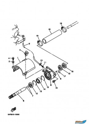

СообщениеДобавлено: 11 дек 2016, 22:48
Сообщения: 3036
у тебя валов больше, а смысл тот же

Я снимал его.просто три болта и все.

Мужики вопрос!на входе вала водомёта в корпус стоит похоже сальник по картинке выше поз.15, или этот сальник стоит в подвесном,Дим,у тебя разобрана лодка.можешь глянуть?

В этом месте у меня например люфта нет от слова совсем,а по сути подшипник 3 копейки,а вот центровать мотор по этому месту удовольствие ещё то

Да я б так не сказал, ПАРУ РАЗ ПО КРУГУ ЗА КОЛЕНО ПРОВЕРНУТЬ С ЩУПОМ и сиськи на бок

Ага.только мои лапы туда еле лезут( но справился вроде
