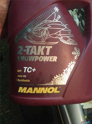

Тоже выбирал, остановился на Mannol 2takt snowpower, плюсы: синтетика, TC+, цена 1600руб за 4 литра.

нашел это масло даже за 4.5 доллара,не смущает, что допуск ТС+++++++ ????а так весьма достойный вариант...
Такого допуска то в природе не существует,+ это тупо маркетинговый ход. А так кроме допуска стоит просматривать на группу базы и желательно чтобы гидрокрекинг 4 группы или в идеале ПАО, эстеры уже в другой ценовой политике.
СообщениеДобавлено: 09 ноя 2016, 21:58
Сообщения: 3034
а то, что нет допуска для судовых и гидромопедных двигателей не смущает?
и не смущает то, что полусинтетика outboard этого же производителя стоит дороже?
Цитата:
Mannol 2-Takt Snowpower - уникальное масло на синтетической основе для 2-х тактных двигателей снегоходов, мотовездеходов, квадроциклов, скутеров и другой техники, работающей в холодном климате и суровых условиях.
или цена заливает глаза?
я б не стал себе такое лить.
вообще уже 2 года использую Ravenol outboardoil.
И для автомикса рекомендовано в том числе, полусинтетика, цена 1800 за 5 литров.
СообщениеДобавлено: 10 ноя 2016, 08:48
Сообщения: 121
Откуда: Казань
Поблагодарили: 4 раза
Водомоторное масло более экологично-водорастворяемо, так как выхлоп находится в воде, поэтому и цена на него больше.

Допуск TC W3 отличается от обычного TC меньшей зольностью и низшей температурой вспышки . Если лить не для водомоторников то максимум что получим это чуть больший нагар ,ничего страшного нету. Сам пользую mannol 2t plus,не первый сезон и зимой и летом,полет нормальный. Плюс я обращаю внимание не API a на JASO, т.к. этот стандарт более строгий именно к базе масел.

Там допуск не наш а Ямаховский TC W3. Разная температура вспышки. Нельзя использовать в технике с API TC.

А откуда информация что TC w3 это ямаховский? Любое водомоторное масло обязано быть этих допусков,зеленые не дадут писать что оно для выхлопа в воду при другом. Чем опасна высокая температура вспышки? Как максимум чуть ранее залягут кольца и резонатор будет в большем нагаре. Мне про 551 ротакс тоже говорили что только оригинальную синтетику,но ничего на ямалюбе для кросачей гоняет и в ус не дует,при условии что это снегоходное двигло,единственное что все мешаю сам,1 к 40.
СообщениеДобавлено: 11 ноя 2016, 18:01
Сообщения: 2883
Имя: Валерий
Поблагодарили: 20 раз
Да речь здесь идет не о том, кто что льёт! Да хоть МГД-14 лейте себе :crazy: :crazy: :crazy:
Я сам лью не оригинал и даже не лодочное масло, а мотосинтетику Кастрол МотоРейс и чихал я на зеленых.
Но допуски масел по мануалу (Руководство пользователя по русски):
Ямаха 2Т - допуск TC W3
Бомбардье 2-х тактный - допуск API TC.
А чем это грозит я фиг знаю и даже проверять не собираюсь.
Написано это лить я и лью, зачем эти эксперименты?
Хотя есть человеки которые при паспортном бензине Аи-87 для двухтактного Бомбика упорно льют в него Аи-98 и ждут чуда, а потом искренне удивляются что движок стуканул... :)
