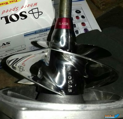

Всем привет! Ну и тут немного похвастаюсь купил, но не ВСМ. хоть и рука болит но поменял. Сфоткал пока неспрятал. Зазор песня в притир щюпа нет но и люфта нет,а на старом 0.5.

Казалсь бы всё окей. Так нет, сцука, разбирал водомёт стяжной верхний болт резьбу оборвал. И шо прикажете рабить бля? Как то разбирать и сверлить не покайфу. Чем глубже тем куй меньше. Стрёмно новых камней получить. Кто то писал тож такая печаль,что на трёх юзает и нечё. Задние подвесные вроде тоже как ба дублируют. Думка с моими стоковыми 90 не так уж кретично. Или сверльть и баста. Бля болт тонковат!

Щас трахаюсь винт подгоняю местами в кольце клинит. На верстаке в притир но крутится,обжимаю в корпусе клинит. Мож вал дугой. Старый винт тоже чиркал в томже месте да и вибрация ощущалась нотам винт реставрированый. На ощюпь вроде как бугорок пловный на кольцэ.

может бэушный винт присмотреть не ремонтированный?
вал на клинья и индикаторную головку
