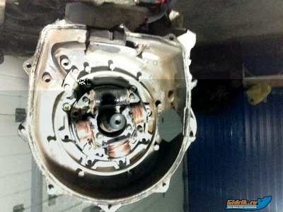

Мне зажигание надо снимать, что бы Картер снять?
image.jpeg [ 302.39 КБ | 7065 просмотров ]

СообщениеДобавлено: 03 окт 2016, 13:57
Все что на фото надо снимать
