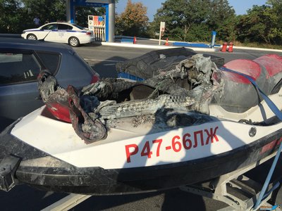

В августе брал в отпуск на море свой GTX 215 (2012). Толи подожгли на стоянке, толи замкнула не штатная сигнализация, короче, выгорела часть от бардачка до герметичного контейнера спереди. Бак, слава богу не взорвался, успели потушить.
Хочу услышать мнение коллективного разума, что делать, восстановить или продать на запчасти?

фото бы...
 Заголовок сообщения: Re: Сгорел гидроцикл, что делать?
СообщениеДобавлено: 29 сен 2016, 14:43
Сообщения: 6377
без фото не понять нанесенного ущерба.

Вот
IMG_4842.JPG [ 1.87 МБ | 10296 просмотров ]
IMG_4843.JPG [ 1.89 МБ | 10296 просмотров ]

ЕЩЕ
IMG_4844.JPG [ 1.99 МБ | 10296 просмотров ]

что делать...продефектовать и прикинуть за сколько его можно продать целым,минус работа минус запчасти.если там разница +\- 50тр,я бы так продавал.если больше то заморочился в ремонт.ничего там обморочного нет,все делается и меняется.СУГУБО МОЕ МНЕНИЕ!!!

Произвел дефектовку, корпус цел!
Нужно:
Капот в сборе
Корпус воздушного фильтра
бензобак
пенопласт на нос
ведро-багажник
проводку
панель приборов
тросик руля
горловина наружняя вместе с крышкой
Готов прикупить за разумные деньги.
