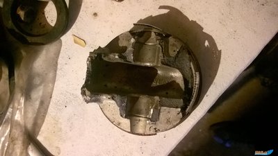

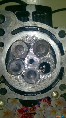

Да уж....
Но в моем случае поршень просто разламывало на маленькие куски, как будто его плавило.
Вообщем будем вскрывать с экспертом, там будут фото и дальнейшие коменты.

Вскрыли мотор, результат на лицо.
Есть сомнение в качестве ремонта людей из Клина.
Конкретно Алексей...
СообщениеДобавлено: 27 дек 2016, 16:12
да уж. Шорошо размолотило. А два клапана где?
СообщениеДобавлено: 27 дек 2016, 17:18
Зарегистрирован: 20 сен 2015, 05:41
Сообщения: 45
Техника: Yamaha wave runner vx sport 1100 06г.
Откуда: Таймыр
Видимо в той же кучи, где и остатки поршня с кольцами....
