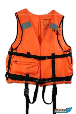

Помогите выбрать спас жилеты! Какие брать? Есть ли признанный лидер по цене качеству?
Так же гидрокостюм. Можно ли найти шоб и на рыбалку подводную и на гидре кататься? Два в одном так сказать.
Купил себе партию простеньких жилетов разных размеров ("на всю семью"), недорого и не сковывает, а главное ГИМСу из далека сразу видно что жилеты есть и меньше вопросов.
Комментарий к файлу: Типа такого.
Костюмы 3мм короткий и длинный с прорезиненной грудью. Я катаю в O'neil, доволен им. Для рыбалки они не пойдут, задубеешь в них. Летом костюм не нужен, плавки и жилет. Если вейк, то майку одеваю с капюшоном, потому что в уши надувает. Дешевые жилеты не советую, всё-таки скорости не малые. Сам катаю третий сезон в MYSTIC FORCE SS13. До этого был Liquid force c молнией сбоку, на Manta Ray в нем было падать больнее и держал на воде хуже. Здесь обсуждали тему: viewtopic.php?f=27&t=5529&hilit=%D0%B6%D0%B8%D0%BB%D0%B5%D1%82
