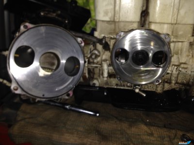

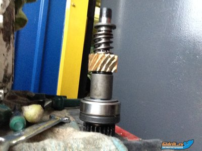

на шестерне 14 зубьев....этот валик достань.сними сперва стопорное кольцо.
IMAG1693.jpg [ 1.42 МБ | 6830 просмотров ]
 Заголовок сообщения: Re: Стук в двигателе 717
СообщениеДобавлено: 22 сен 2016, 14:26
Сообщения: 6377
я бы и цилиндры снял,посмотреть от куда аллюминий..

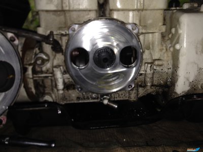

Это валик с шестерней на котором клапан сидит?

да.

ну..а дальше..
СообщениеДобавлено: 23 сен 2016, 07:36
Сообщения: 6377
и фото золотника покажи..клапана.валик вытаскивай!!!

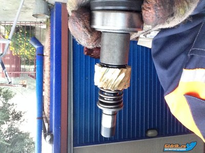

Вотет размолотило.

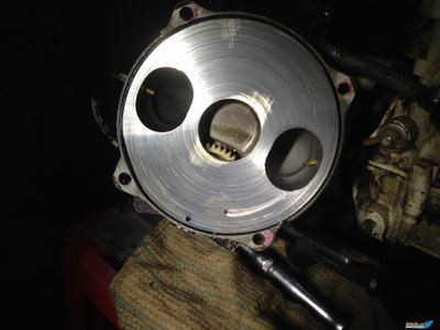

Что сейчас разбирать? Голову или поддон? Или его весь надо будет раскидывать?

Где купить? Сколько стоит? Может токарю заказать?!

Ну я и говорил,шестерню ломает. Купить у Игоря,выше он тебе предлогал. А разбирать весь

В чем причина такой поломки? Что там ещё искать? Задиры на клапане как убирать?)))
ну ,что я тебе говорил?шестерню слизало.
