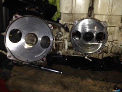

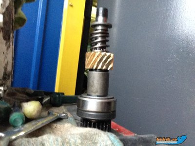

на шестерне 14 зубьев....этот валик достань.сними сперва стопорное кольцо.

я бы и цилиндры снял,посмотреть от куда аллюминий..

Это валик с шестерней на котором клапан сидит?
1997. Sea doo - sportster. rotax 717
 Заголовок сообщения: Re: Стук в двигателе 717
СообщениеДобавлено: 22 сен 2016, 17:00
Сообщения: 6377
да.

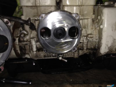

2
image.jpeg [ 834.32 КБ | 6822 просмотра ]

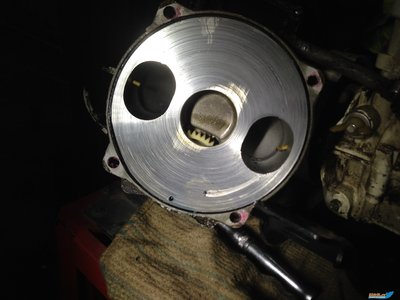

S
image.jpeg [ 861.34 КБ | 6822 просмотра ]
СообщениеДобавлено: 23 сен 2016, 07:34
Сообщения: 6377
ну..а дальше..
СообщениеДобавлено: 23 сен 2016, 07:36
Сообщения: 6377
и фото золотника покажи..клапана.валик вытаскивай!!!
СообщениеДобавлено: 23 сен 2016, 09:21
Вотет размолотило.

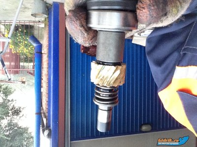

Что сейчас разбирать? Голову или поддон? Или его весь надо будет раскидывать?
image.jpeg [ 359 КБ | 6806 просмотров ]

Где купить? Сколько стоит? Может токарю заказать?!
image.jpeg [ 280.86 КБ | 6806 просмотров ]
СообщениеДобавлено: 23 сен 2016, 12:21
Ну я и говорил,шестерню ломает. Купить у Игоря,выше он тебе предлогал. А разбирать весь

В чем причина такой поломки? Что там ещё искать? Задиры на клапане как убирать?)))
СообщениеДобавлено: 23 сен 2016, 12:28
Сообщения: 6377
ну ,что я тебе говорил?шестерню слизало.
