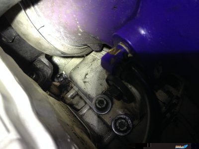

Мне вот интересно как там кончается двигло, что его варят чётко под крепежом глушака (по ходу движения слева спереди внизу двигателя) просто он там вареный (это ещё при продаже было видно) после XP я знал что смотреть там =))) , ну там где варили шатуна нет, а от чего там двигло на сварку напрашивается ?
там ещё шестерней приводов разных туева хуча. если разлетался поршень по мотору,то под зубья могло ченить попасть. покажи фото места вареного?

Завтра постараюсь сфоткать, и скину сюда фотку

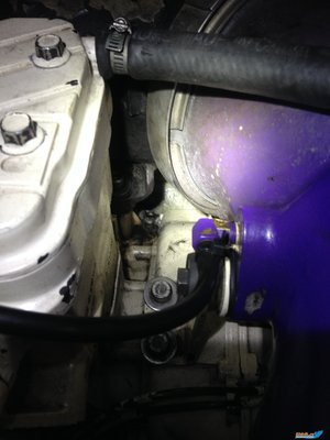

Ну вот как то так получилось сфоткать только, ну вроде понятно где варили.
Кстати может его снова уже пора варить =))) Вчера он так и не завёлся...

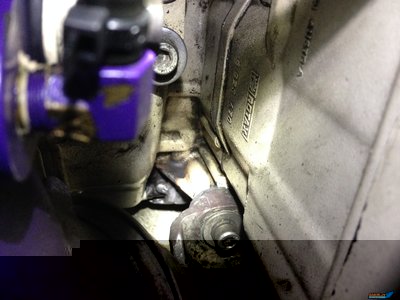

Вот обвёл =)

по сварке,насколько я понимаю,там балансирный вал.
