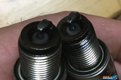

Да нижние.Свечи какого цвета?Только воздухоочиститель снимаешь,зеркальце Царевна и тонкая отвёртка))

Свечи... Да вроде правильного, ща сфоткаю)))

давай

Вот такие сейчас свечи...

На самом деле чуть темнее они...

Что за свечи?По каталогу подходят?И цвет странный кстати

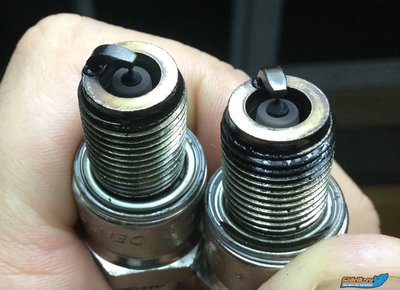

Вот

Денсо иридиум IW24 по каталогу аналог нашим BR-кам..

Да, странно, что серые, должны немного в кирпичный отдавать...

масло смешиваешь?

Да, 1/40-1/45 примерно. Тут строго всё)))
Масло оригинал синтетика only.
