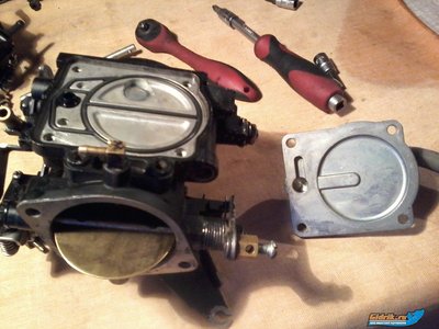

Сообщения: 203
Откуда: беларусь
Поблагодарили: 6 раз
Повторно разобрал карбы,вот карб который идет без насоса,открутив крышку я не обнаружил здесь никакой мембрамы. В мануале нарисован карб который с насосом,а этого нет. Подскажите или должно что то быть или фото если есть. Огромное спасибо! Фото приложил
