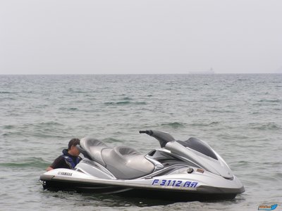

Всем добрый день. Какой шаг импеллера более оптимален на данной модели. Мотор MR1, 1052сс. Стоял SOLAS YG-DF 14/20, не хватало скорости. Сейчас заменили на сток 13/21 скорость есть, буксует старт, скорее всего зазор. Кто на каких винтах гоняет? Есть мысль поставить 12/18 или 15/22 кто что подскажет? Данная модель как нибудь тюннингуется?

год 2008

Тут уж каждому своё: либо быстрей подрыв, меньше скорость, либо наоборот, медленней старт - выше максималка. На мой взгляд сток само то. Но у разных производителей импеллеров при одном и том же питче могут быть разные характеристики

Хотелось бы цифры, кто какие ставил? Как идет на 15/22 который судя по каталогу идет для этой модели
