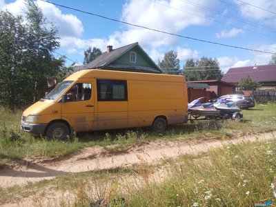

Sea-Doo 587 (600) 92г.в.
вот фото
DSC_0005.jpg [ 2.25 МБ | 6762 просмотра ]

а по поводу сноумобайл, каждой технике свои специалисты, свои сайты, свой круг общения, свои профессионалы!!!
мы с товарищем купили данную технику для того чтоб понимать зачем и как.
лучше экспериментировать с техникой, которую можно починить на коленке и за 3 копейки.
первый автомобиль должен быть дешевым (по крайней мере годик). Правда, обидно смотреть на ДТП, когда новый авто по какой то глупости его владельца со знаком "!" на заднем стекле торчит из кювета, или КамАЗа дорожных рабочих....... и ты думаешь вот д...л(ка), угробил новое дорогое авто.
поэтому сейчас 92-94 г.в. потом товарищ вроде как на круизер смотрит, я на стоячку!!!

больше интересует перебои в работе двигателя на максимально нажатом курке и на малом газе
сейчас замерю компрессию поршневой напишу показатели подумаем, свечи новые, провода NGK тоже новые.
а по поводу малого газа думаю, что карбюратор надо смотреть, примерно ощущение, как турбина не работает, а при достижении определенных оборотов, как прорывает!

agent007 писал(а):
http://seadoomanuals.net/download/pdf/service/manuals/1992/1992-seadoo-service-shop-manual.pdf
вот это нашел, а так во что сделали:
прошприцевали вал с двух сторон синим маслом что типа литола, после каждого катания процедуру повторяю. на одном обнаружилось повреждение пыльника, поищу в магазинах аналог.
поменяли масло в конусе винта, там было с эмульсией, поменял на свежее
надо поискать подушки крепление двигателя, просто оторванные
а так кое что из кузовных моментов, зеркала, резинки ручек, пластика немного разного
вода в конусе это не есть гуд ,прямо совсем не гуд.либо сало не держит либо конус неправильно установили резинку закусило.короче жди беды
,если не устранишь..
при всем остальном проверенном и исправленом -можно предположить уже что и карбы.но я так вижу еще оч далеко до этих предположений.да и по пути еще километр фигни всякой вылезет сто пудов даю.гидры по 25 лет где-то счастливо догнивали и тут бах манна небесная,купили.третью жизнь хотят подарить при чем не вкладываясь особо.ну не верю я в чудеса %)
