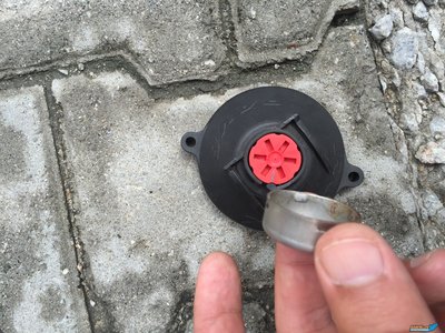

Такой?

Первый от второго нечем не отличается, просто на втором заглушка метал, а под ней таже байда)))

Ребята начал течь клапан. Его вообще возможно отремонтировать ? или только замена?

Роман48rus писал(а): Ребята начал течь клапан. Его вообще возможно отремонтировать ? или только замена? диафрагму проверь ,нижнюю часть где метал..хомут,и резиновый манжет на штоке.там больше ломаться не чему.если корпус не лопнул конечно..

igor sea-doo писал(а): Роман48rus писал(а): Ребята начал течь клапан. Его вообще возможно отремонтировать ? или только замена? диафрагму проверь ,нижнюю часть где метал..хомут,и резиновый манжет на штоке.там больше ломаться не чему.если корпус не лопнул конечно.. скорее всего там снизу и есть проблема, как он разбирается? я побоялся разбирать , думаю щас вообще до ломаю....

Роман48rus писал(а): igor sea-doo писал(а): Роман48rus писал(а): Ребята начал течь клапан. Его вообще возможно отремонтировать ? или только замена? диафрагму проверь ,нижнюю часть где метал..хомут,и резиновый манжет на штоке.там больше ломаться не чему.если корпус не лопнул конечно.. скорее всего там снизу и есть проблема, как он разбирается? я побоялся разбирать , думаю щас вообще до ломаю.... сними скобку с крышки,потяни в верх.нижний хомут ржавый в утиль,пласт.хомутом затяни и хвостик обрежь..разбирается с одной стороны пл.отвёртка с другой ключик на 10.(чтобы диафрагму снять)..бывает корпус лопается ,вода идет.лучше его полностью с банки выкрутить и посмотреть место где резьба.запомни подсоединение шлангов(важно).фото сделай на тел. на пример.
