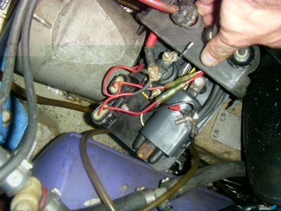

Алексей, как катушку прозвонить??? у меня на ней нижний болт крепления кстати сгнил и нижняя металлическая планка как то расслоилась, я так понимаю эти болты не есть масса катушки ?

в том месте есть крепление массы , зачисть. катушку особо не прозвонишь, есть в мануале сопротивления обмоток , вторичка бесконечность первичку не помню, но проще подкинуть другую для проверки, 2 х выводную, газель, ока

Алексей, сейчас попробую, а что там искра одновременно в оба цилиндра подается???
в местах крепления катушки к пластмассе не вижу ни одного провода массы... возможен колхоз...
