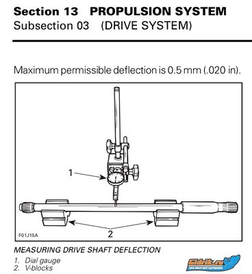

Shrek писал(а):
вибрация - погнут вал. снимай, вези на призмы. биение 0,3 мм максимум
На наших гидрах биение 0.5 максимум
image.jpeg [ 79.06 КБ | 8190 просмотров ]
