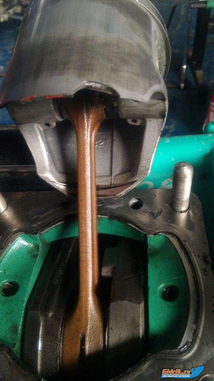

Фото поршневой. Блок уже ремонтировали, варили. Поршня стоят 3 го ремонтного размера...

СообщениеДобавлено: 14 июл 2016, 08:43
Сообщения: 1038
Имя: Виталий
Откуда: Хабаровск
Благодарил (а): 66 раз
Поблагодарили: 50 раз
Поршня в сборе приехали сегодня. Правда 2 шт всего. 1 поршень будет б.у. выбрать придётся самый хороший. Кольца тоже из 6 выбрать 2. Плюс новые кольца я купил от мотора ямаха 40 ,на всякий случай. Они такие же по диаметру но только толще идут на 1.5. А тут 1.2
