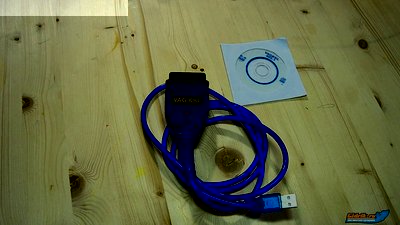

для диагностики потребуется шнурок vag kkl.стоит примерно 500-600 рублей......нужен только он...

выглядит он так

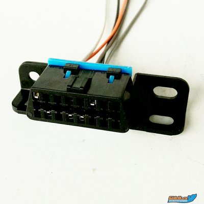

дальше берете вазовский obd 2 разьем...продается на любом авторынке..стоит 100 руб......выглядит так

вот распиновка оbd2 разьема.....у вас есть 2черных....к любому из них подключаете минус.....красный это естественно плюс......и зеленый самый главный это к-линия.....по которому и осуществляется диагностика.....
дальше открываете крышку носа....за белой перегородкой есть много проводов.....ищем там серый разьем на три проводка....он идет на приборную панель.....по цветам там есть черный(это минус).красный (это плюс) и к-линия (это белый проводок)...дальше покупаете 3х контактный разьем..снимаете с него красный фиксатор и вытаскиваете проводки с клемами..эти клеммы как раз подходят к нам на серый разьем..очень плотненько садятся....главное все правильно теперь подключить....а ну и за програмкой обращайтесь....могу на почту скинуть....или помогу поставить через teamviewer если кто не может сам..но свободен только вечером......
а там в программе пока не забыл есть нюансы....адаптер должен быть установлен на порт com1. просто программа работает только с портом com1....если будут вопросы задавайте...

у меня сделано без вазовского obd2 разьема...но вам советую его купить....чтоб случайно не коротнуть ничего на адаптере.....высылаю наглядные фото как сделано у меня
