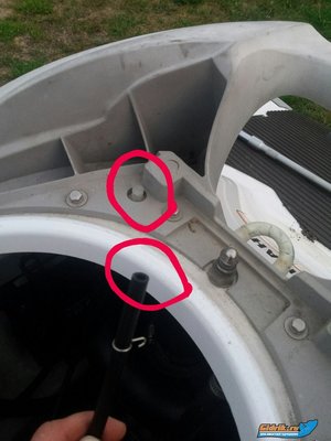

Добрый день! Гидрик с 2006г. моточасов всего 132ч. В этом сезоне: завелся сразу, но начал работать на холостых нестабильно, хотя на оборотах работал нормально. Через минут 5-10 лёгкого прогрева и определения что с ним, заглох и до берега еле доехал. Снял сиденье вроде двигатель сам работает нормально, но есть какой-то посторонни металлический стук. Свечки проверил нормальные, только зазор великоват. Подскажите что может быть. Да и консервацию не проводил на зиму.

И вот ещё обнаружил что этот шланг отпал, а куда он и для чего по схемам найти не могу.

Шланг это скорее всего Сапун аккумулятора.вставляется в клапан где задняя ручка после силушки.стук это очень плохо.больше не заводи.скорее всего небыли масла и он застучал.ремонт сейчас будет дорогим.какой регион?

второй конец шланга куда одет?кажется толстоват для аккумулятора.

Второй конец шланга одевается на сапун акумулятора , определяй откуда стук , забей ты на этот шланг , если стук с двигателя то разбирать , пока хуже делов не наделал !

Со шлангом понял. Масло менял, фильтр тоже в прошлый сезон. Тоже думал масла нет, но проверил масло есть.
