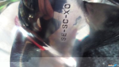

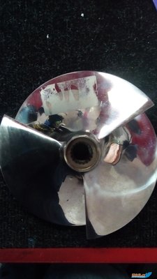

есть новый solas se sc xo 9000р
http://www.solas.com/newweb/pwcproduct/ ... 7&SwType=1

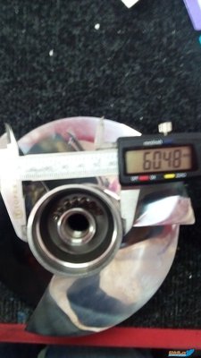

Здравствуйте. Подскажите где можно узнать, какой должен быть внешний диаметр импелера на BRP GSX?
СообщениеДобавлено: 19 июл 2016, 19:25
http://www.solas.com/newweb/pwcproduct/ ... efault.asp
СообщениеДобавлено: 19 июл 2016, 21:00
Сообщения: 6377
dimon2011 писал(а):
Тоже у него брал запчасти, нормальный продавец
брал и беру у этого человека запчасти.с ним приятно работать!
СообщениеДобавлено: 19 июл 2016, 21:03
Сообщения: 6377
у алекса и узнай.я у него винт купил.на gsx водомет 140мм
СообщениеДобавлено: 20 июл 2016, 00:21
GSX и GSX limlted разные водомёты по диаметру, более того- у лимитеда было тоже 2 разных по ступице.
