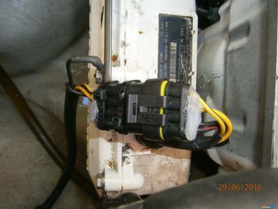

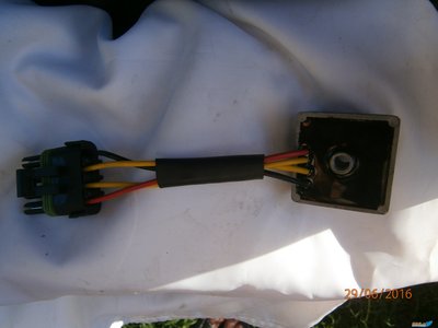

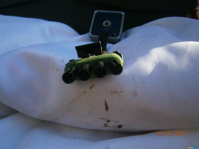

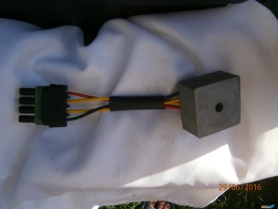

:Yahoo!: К стати , кому интересно , рассказываю , причину отсутствия заряда нашли , не было контакта на желтых проводах внутри фишки выводящей провода с магнето , сегодня человек - это исправил , и моя купленная таблетка не пригодилась , может , кому нужно , отдам за , что купил!
Комментарий к файлу: таблетка , которую купил и теперь готов ее продать!
