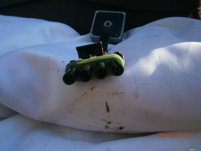

MisterRus писал(а):
Dr.Ort писал(а):
что значит нет зарядки?[/
то и значить , что нет! скидываю клейму с АКБ мотор глохнет . и лампочка на АКБ ярче не горит при увеличении оборотов . Как еще объяснить?
Мммммдаааа... %)
Как бы человек мозги на гидре не спалил уже... Но вроде работает гидра... Повезло! :crazy:
Dr.Ort как всегда прав: опиши проблему подробно, скачай и распечатай схему электрическую для своего гидра тк на всех они разные! и только потом езжай к мотоэлектрику.

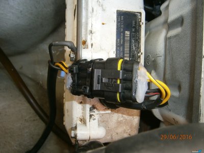

MisterRus писал(а):
С гены ток идет , лампочка на поласато желтом проводе горит при увеличении оборотов ярче , РР заменил , а заряда нет? Что творится?
Мерить переменку между жёлтым и чёрно-жёлтым,заряд мерить на клеммах акб не снимая клем, замеры производить тестером или мультиметром.

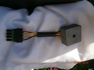

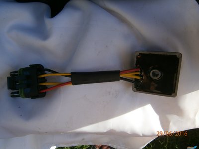

:Yahoo!: К стати , кому интересно , рассказываю , причину отсутствия заряда нашли , не было контакта на желтых проводах внутри фишки выводящей провода с магнето , сегодня человек - это исправил , и моя купленная таблетка не пригодилась , может , кому нужно , отдам за , что купил!
Комментарий к файлу: таблетка , которую купил и теперь готов ее продать!
P6290005.JPG [ 1.91 МБ | 6754 просмотра ]
Комментарий к файлу: Разъем в котором был обрыв .
P6290001.JPG [ 1.77 МБ | 6754 просмотра ]
P6290002.JPG [ 1.45 МБ | 6754 просмотра ]
P6290004.JPG [ 1.84 МБ | 6754 просмотра ]
