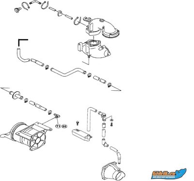

получаеться эти каналы и должны быть заглушены, тогда для чего рубашка в коллекторе, просто хочу понять логику производителей
СообщениеДобавлено: 19 июн 2016, 13:21
Сообщения: 6377
рубашка для охлаждения по любому.что то прокладка на втором фото подозрительная,каналы перекрывает..может колхозил кто то?

дак я вот про что и спрашиваю, судя по парткаталогу она тоже глухая, тем более по прокладке видно что она заводская, тогда и впрям для чего каналы

каким тогда образом циркулирует вод в охлаждении движки

Хз, может хватает охлаждения и так по этому и заблокировали прокладкой. Там на фото штуцера есть какие то на выхлопе, может через них проходит, как на сиду на водомёте кольцо в патрубки подачи стоит с разными проходные диаметрами , типа рестриктера
Посмотри внимательно почему так, по фото не очень понятно
СообщениеДобавлено: 20 июн 2016, 10:12
Отдельного штуцера для воды на второй половине глушака нет?

судя по схеме есть какой то штуцер подходит к нижней части коллектора ближе к двиготелю
