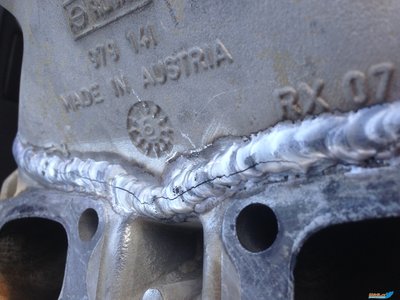

Борт сделал теперь оттуда ничего не течёт ,но проблема не в нем основная была..
Был треснут выпускной коллектор 25см трещина..
Заварили аргоном,поставил,спустил на воду прокатился,и заваренный шов опять треснул..
Скажите как это понимать?что делать?или сварщик плохо сделал?

поставь целый,узнаешь.

там нехилая вибрация, может плохо проварил, шов слишком наружу идет. нужно сперва раскрыть-рассверлить трещину, желательно на всю глубину, а потом варить.

да и фаску перед сваркой сделать поглубже не помешает...
кстати обезжиривать надо хорошенько ещё.

Отдал на переделку,сказал мол переварим с другими электродами типа,завтра поставлю проверим..

если шов не раскрыть, то хоть золотым электродом можно варить - бес толку!
возьми болгаркой и дремелем сам высверли трещину на 0,5см хотя бы, а потом отдавай варить.

Я тоже об этом подумал что халтурно сделали,хотя попросил чтоб проточили..На этот раз проварили нормлаьно,вроде бы всё держит пока..

а на аргон и подготовку коллектора сколько уже потрачено?не проще было живой бу поставить и забыть.тем более,что сварка при вибрации все равно лопнет.

Мне много раз аргоном варили самые разные вещи,у которых даже похоже будет степени нагрузки на деталь,результатом был всегда доволен,не думал что подведёт,правда контора другая была раньше где 600р за см. брали..незнаю может быть цена - качество..В этот раз варил там брали 70р. за см итого 1750..Поэтому как бы и решился варить что разницы нету,а сварка здесь и сейчас и всё готово..на авито не было..на форуме признаюсь не смотрел ещё..

просто среда агрессивная у коллектора.металл то расширяется то сужается при остывании.сразу не рванет,но со временем точно.сколько было сварок в системе выпуска,рано или поздно приходилось менять деталь на целую.а может только у меня так было,я не знаю.
