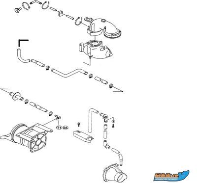

Хз, может хватает охлаждения и так по этому и заблокировали прокладкой. Там на фото штуцера есть какие то на выхлопе, может через них проходит, как на сиду на водомёте кольцо в патрубки подачи стоит с разными проходные диаметрами , типа рестриктера
Посмотри внимательно почему так, по фото не очень понятно

Отдельного штуцера для воды на второй половине глушака нет?
СообщениеДобавлено: 20 июн 2016, 14:08
Зарегистрирован: 19 июн 2016, 12:50
Сообщения: 10
Имя: Антон
Техника: Kawasaki SC 650
Откуда: Усть-Каменогорск
судя по схеме есть какой то штуцер подходит к нижней части коллектора ближе к двиготелю
