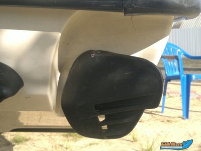

Спасибо. Ещё вопрос не по теме при последних покатушках где то оторвал вот эту запчасть не знаю как она называется. Где и кого её можно купить.
левая?правая?

есть новый,какая сторона нужна? 2.600руб

Нужна правая вместе со штоком который уходит к водомету
