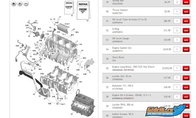

может есть у кого версии еще?меня конкретно интересует есть ли комплектация без зажигания,карбов,маховиков,стартера,выпуска.?и какая она?как называется
Игорян, ты посмотри просто по внимательней. или по ссылкам перейди-покопайся. Есть блок в сборе только с коленом и поршнями.

по ходу блок с коленом и поршнями в сборе с цилиндрами и головкой это и есть 1я.верно?
называется Engine Long Block, 1503 SCIC Not Shown
под номером 55
Снимок.JPG [ 116.25 КБ | 12838 просмотров ]

все,понял.
