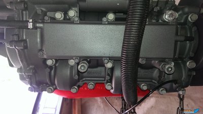

Всем здравствуйте. Достался мне старенький гидроцикл в очень неприглядном состоянии до меня его насиловали долго и упорно. Мне стало жалко технику и так как я получил его почти бесплатно то решил постараться дать ему новую жизнь. Для начала рассточил цилиндра под первый ремонт купил прокладки и собрал двигатель. Это было прошлой осенью успел тройку раз скататся были проблемы но с помощью форумчан проблемы решил как потом выяснилось по своему разгильдяйству поставил прокладки под цилиндра и не посмотрел что они перекрыли каналы окон процентов на тридцать причем где был прихват то на все пятьдесят. Короче сейчас все решил установкой нормальных прокладок. Поршневая снова проверена бед натворить не успел. Начал собирать двигатель решил его покрасить. Пару дней воевал с обезжириванием но вышел победителем. Сейчас он стал такой. Фото.

молоток, все по уму и красиво! краска на двиг какая? под автоэмали/акрилы нужна дотошая обработка, в идеале пескоструй, + лакировка желательно.
я взял хорошую алкидную эмаль с металическим порошком, разбавил сольвентом и задул. ложится очень клево, мотовая + шагрень, сохнет правда месяц)) но а горячем двигателе быстрее. бензомаслостойкая, пленка прочная не скалывается и всегда можно сверху подмазать, незаметно вообще. я этой краской суппорта красил, ни намека на скол, блестят металликом как новые. а цвет как у тебя, мокрый асфальт)

На движке цвет кварц называется. Посмотрим как держаться будет. Я пару лет назад задул диски на машине пока держатся. Если что перекрасим. Сам процесс интересен.
