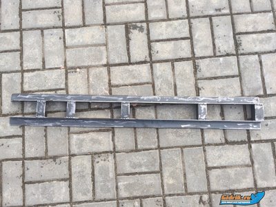

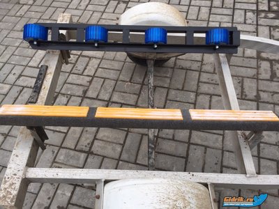

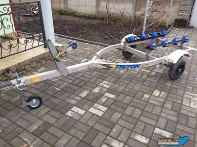

Всех приветствую. Скоро начало сезона,снега наконец-то сошли,солнышко светить начинает. И решил я наконец воплотить в жизнь планы по переводу прицепа с ложементов на ролы. Благо комплект прикупил в мск уже давно, с теперешним курсом цена вышла совсем не кусачая))
Было куплено: 8 боковых, 1 упорный и 1 килевой ролик, также подкатное колесо со стойкой и крепежом. Вся покупка обошлась в 5.200 рубасов,что при курсе на момент покупки составило около 80 долларов.
Теперь фото. Делали вместе с братом, на теперешний момент осталось поставить центральный ролик (кронштейн уже сделан) и установить сьемный световой модуль. Фото модуля скину позднее, он в процессе изготовления. А,ещё за зиму пришёл ремкомплект ступиц. Прицеп у меня амеровский, ТРИТОН, пришёл вместе с кавой из пендостана. И за 7 лет сальники и подшипники умерли. Аналогов подшипников и сальников в нашем производстве нет,пришлось заказать оригинал. На ебэе поймал недорого,хоть и ждал около 2-х месяцев. Заодно за время ожидания подготовил и покрасил ступицы и колесные диски. Фото доработок обещаю скидывать по мере продвижения процесса))
А,да: в прошлом сезоне выставлял свою каву на продажу. Сейчас,из-за кризиса,передумал))
В Краснодаре очень недорого куплен очень интересный KAWASAKI 650 SC, он уже в Смоленске,в среду еду забирать. В него буду тулить мотор 900 от моей кавы, а в неё буду ставить мотор с тримом от 1100, который тоже недавно приобретен на разбор. Фото обещаю))
Комментарий к файлу: Старое и новое
image-f30573f699c3cf31cfd7bb3263a0edfee8fa60ceffbc8f6543d372a96b2c9254-V.jpg [ 304.96 КБ | 13460 просмотров ]
Комментарий к файлу: Уже 2 новых
image-c3a2da5273cc5c504eedd368792e26acab73d11dccbcf41e8f26329c053c8f2e-V.jpg [ 317.05 КБ | 13460 просмотров ]
Комментарий к файлу: Вот такие сварил ложементы (по длине старых)
image-6961a53840415d11907b20e01795b6454e65f99602fb1dcb8ad9cf84fa112eb2-V.jpg [ 357.87 КБ | 13460 просмотров ]
Комментарий к файлу: Промежуточный результат

Продолжим) доделал сьемный модуль световой. Осталось развести проводку и в принципе все. Все лампы в фонарях заменены на светодиодные кластеры. Ну и доделал кронштейн под килевой ролик. И установил)
