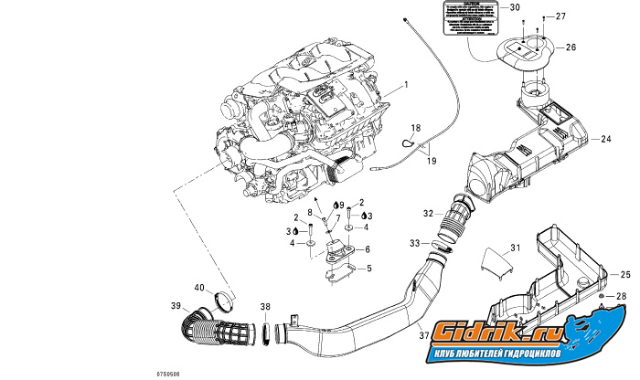

Хмм, мужчины, по поводу спорт фильтра, не сочтите за труд ответить.
Он ставится вместо той трубы, которая сосет воздух из под сидухи? А штатный фильтр существует?
Че та я фильтра вообще не обнаружил, когда сеточку бензонасоса в баке менял.
СообщениеДобавлено: 13 июл 2012, 14:22
Сообщения: 974
Под сеточкой еще раз посмотри глазиком...
СообщениеДобавлено: 13 июл 2012, 15:11
Сообщения: 229
Техника: GTX 4-tec 155
Откуда: Питер
Посмарел глазиком на чертежик, ибо гидрик щаз на ремонте днища.
От движка патрубок идет в пластиковую коробку, но фильтра в ней я не увидел на схеме.
И если вешать нулевик, то прямо к движку без патрубка?
СообщениеДобавлено: 13 июл 2012, 15:29
Сообщения: 974
Кушайте не обляпайтесь.....
Зы: http://epc.brp.com/Index.aspx?lang=E&s1 ... csportboat
AIRINTAKEGTX.jpg [ 159.37 КБ | 7327 просмотров ]
СообщениеДобавлено: 13 июл 2012, 15:37
Сообщения: 229
Откуда: Питер
Хоть у меня и просто атмосферник, то бишь, за исключением деталей 37 и более, примерно такая ж конструкция. Из картинки все равно не понял, какая деталь собственно фильтрующий элемент.
