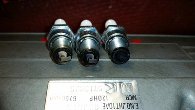

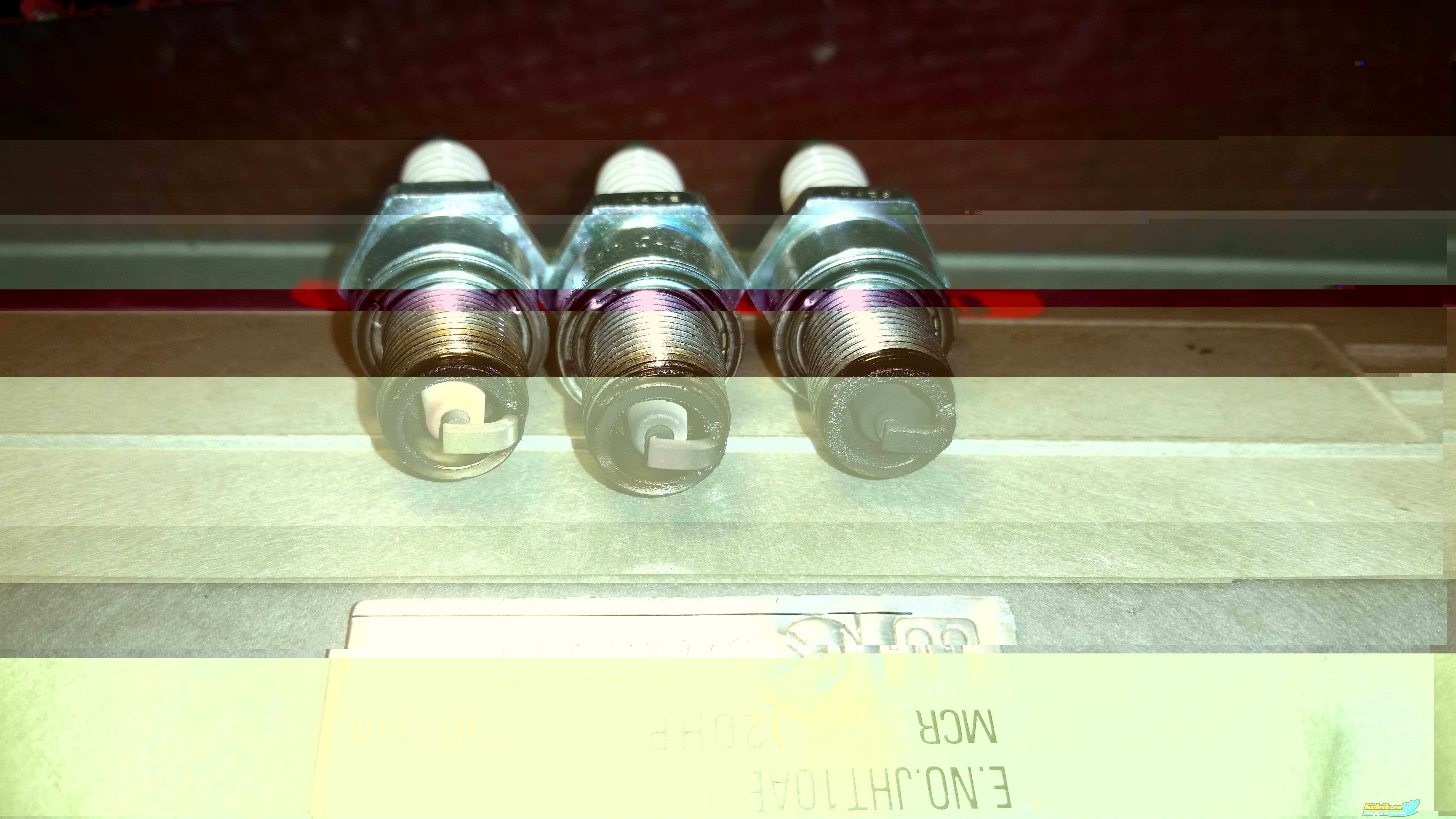

После установки новых ремкомплектов на все три карба. Плюс заменены 2 иглы главного жиклера на новые. Гидр едет, но срет одна свеча сильно, свечи на фото. Свечи лежат в том порядке что и цилиндры идут начиная с головы слева направо. Гидр Kawasaki STX1100 1998 год. Модель JH1100-A3. Стоят карбы keihin. Они без настроек вообще. Как быть? что делать со смесью если в 2 х цилиндрах сильно подливает? А может это не карбы а искра хреновая? Кто что думает? Обороты на воде не больше 6100. Скорость 68. Оно и понятно, срет свеча и переливает топлива. Не едет толком.

Alpinev писал(а):
ни у кого нет идей?
и не будет.
синхронизацию никто не сделает , хотя денег спросят.
Сам, только сам.
Первая свеча нормальная, а остальные переливом загажены. От этого стоит оттолкнуться.
Я лопатил тему на http://www.snowmobile.ru/forum/index.php?threads/14252/ и вывод один, сам, только сам.

Я так понял нужно сделать синхронизацию заслонок как в мануале написано для начала?

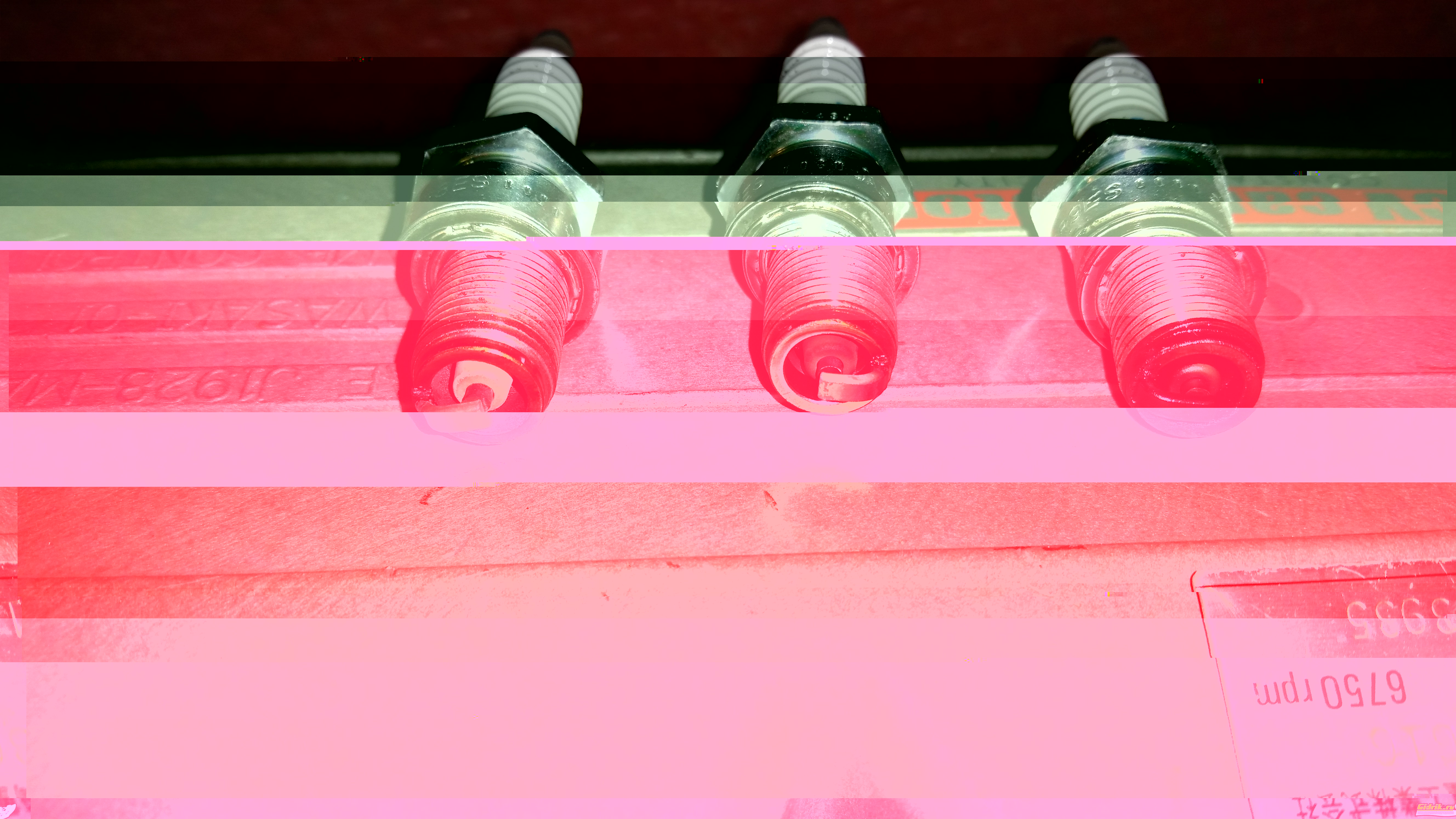

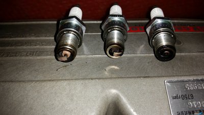

Сегодня катал. Уже лучше. 6500 оборотов. Почти не срет. Что . Делал. Зачистил провод высоковольтный к наконечнику что идет. На 2х поседних свечах. И стало лучше. На холостых не глохнет теперь. Вообщем надо ставить новые провода с катушкой мsd например и все )))

СообщениеДобавлено: 12 авг 2016, 17:02
Сообщения: 3034
Хорошо то, что хорошо кончается

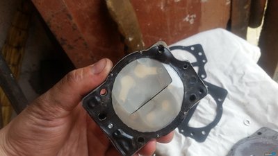

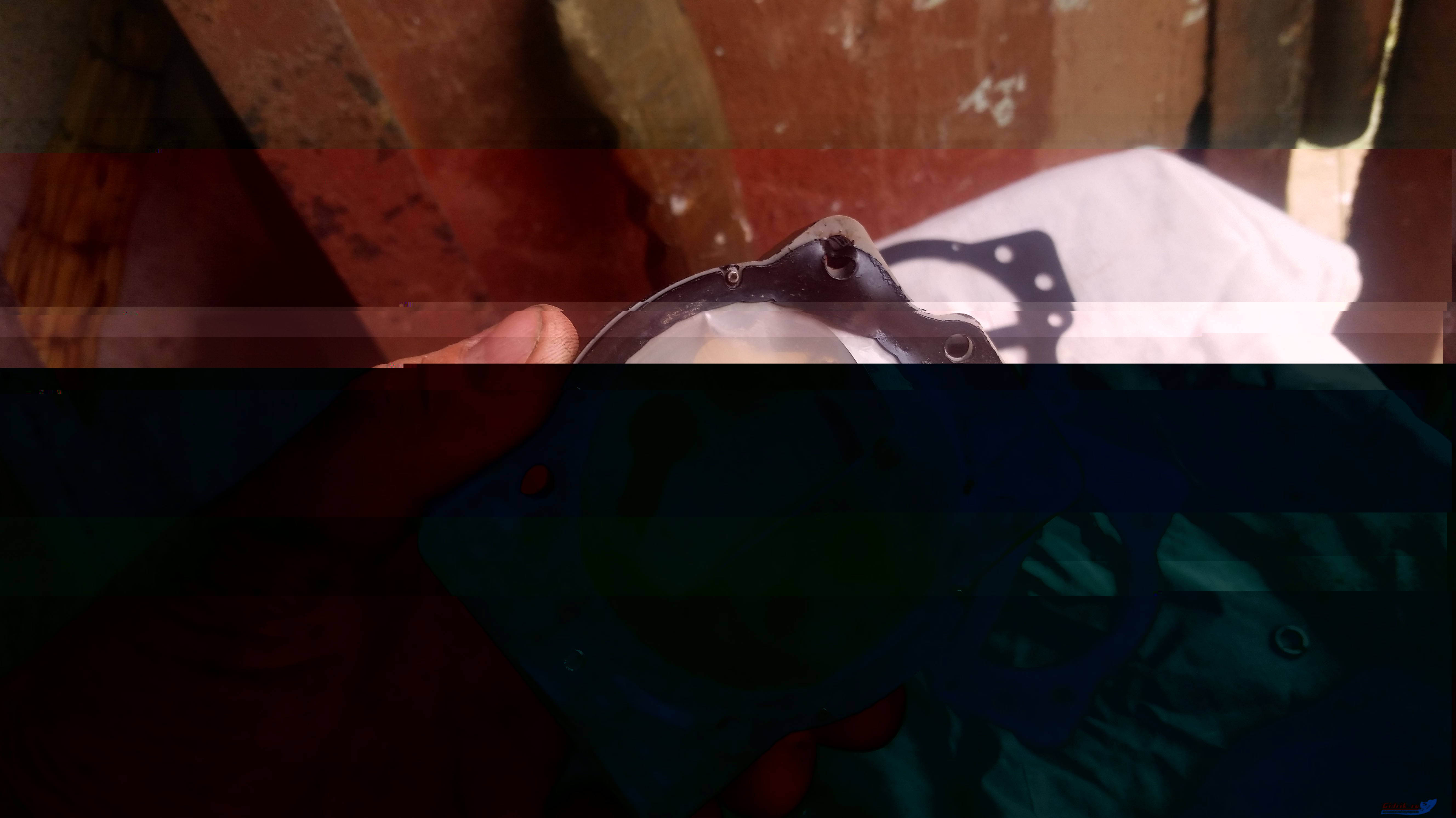

Искра искрой. Но когда происходит разрыв мембраны в насосе и оттуда какраз льется топливо прямо в цилиндр 3 ий. Это уже пипец. Ремкомлекты на эту сторону не производят. Только новый насос. Я туда попытался поставить такую же мембрану как и с др стороны насоса. Но видимо очень она жесткая. И мотор сразу идет в разнос не реагирует на газ. Глушить только чекой. .. вот такие выходные. ..

СообщениеДобавлено: 14 авг 2016, 15:52
Сообщения: 3034
Блин, облом.
А резиновое полотно, армированное тонкое негде взять?

Все что ты скинул это либо мембраны карбов или ремкомлект насоса со стороны карба. Это все у меня есть. Мембрану порвало именно со стороны вакуума с обратной стороны насоса если его располовинить
